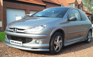

MessagePosté le: 04 Nov 2004 12:09    Sujet du message: Répondre en citant
Bah ça tient très bien si c'est bien fait Très content
Sur ma 206 ils ont étaient ponsés au gros puis au fin et recouverts d'un apprêt spécial plastiques. 2 couches de peintures et un vernis.
Ne jamais peindre dirrectement, aucune chance que ça tienne Clin d'oeil

MessagePosté le: 06 Nov 2004 15:34    Sujet du message: Répondre en citant
zum a écrit:
Pour les baguettes de coté, elles sont clipsé, mais je crois que c'est fragile, alors je voudrais pas les cassés... Clin d'oeil
Je confirme, j'ai essayé d'en enlevé 1 et j'ai cassé 2 clips, j'ai donc laissé tombé Confus
http://www.magicmanu.com/tuning/reel/206.htm

MessagePosté le: 06 Nov 2004 15:55    Sujet du message: Répondre en citant
Pas cher, j'ai eu les pièces avec des remises, je les ai fait preindre et j'ai tout monté mois même.
Quelques prix (environ) :
- élargisseurs d'ailes (4) : 750 frs
- becquet : 700 frs
- bouchon reservoir alu : 180 frs
- toit ouvrant éléc : 2000 frs
- kit (lame av/arr et BdC) : 750 €
