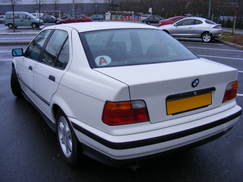

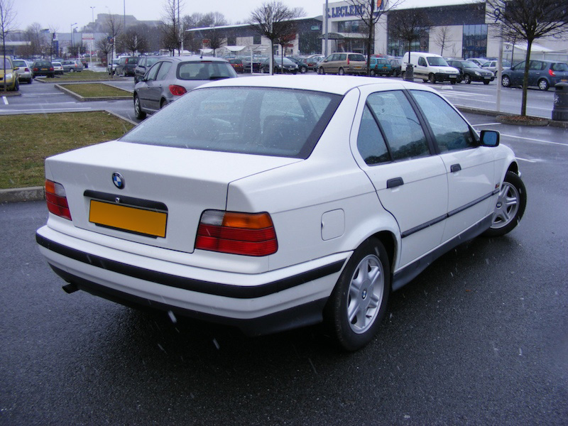

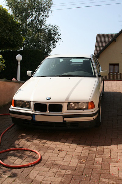

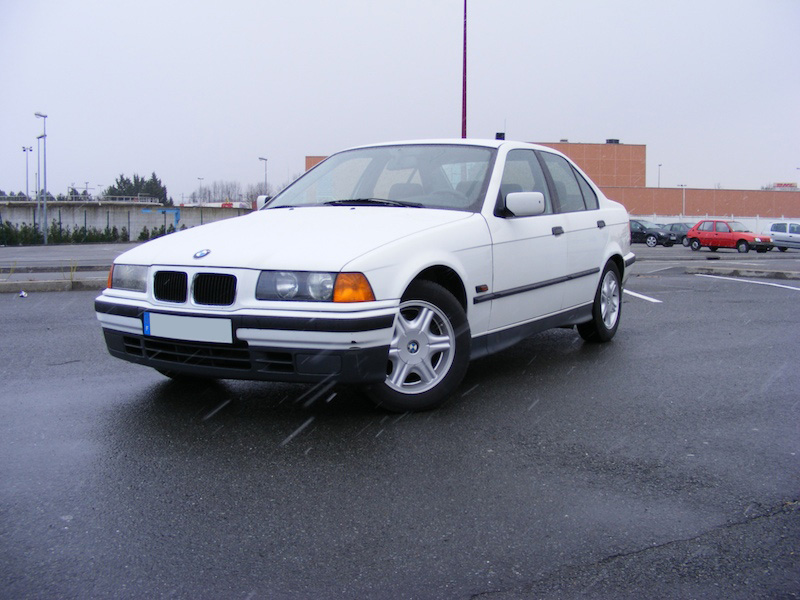

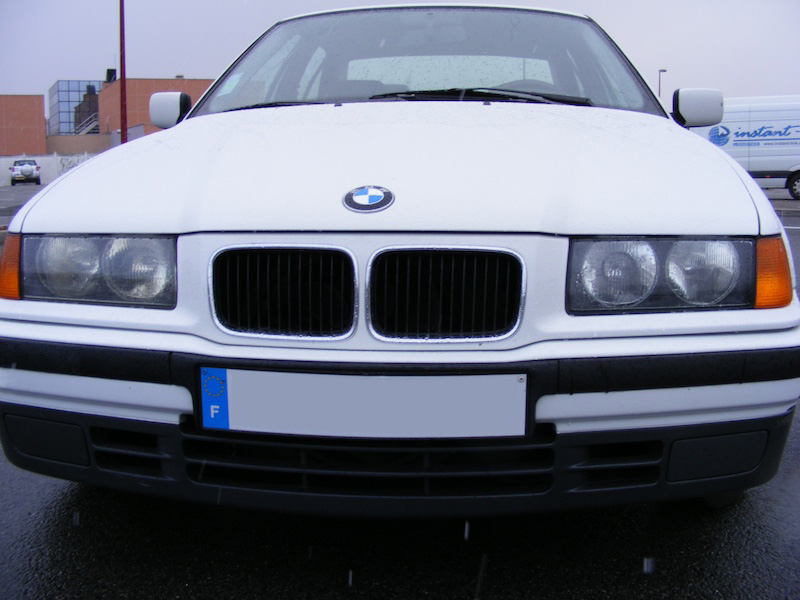

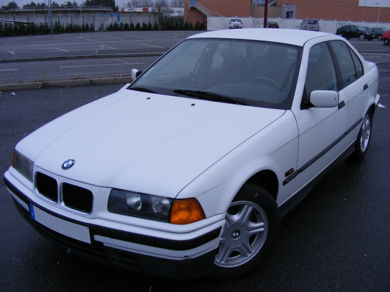

  | Bon, pour ceux qui se rappellerait de moi, et ceux que ça intéresserait, voiçi l'achat que j'ai effectué fin février dernier :

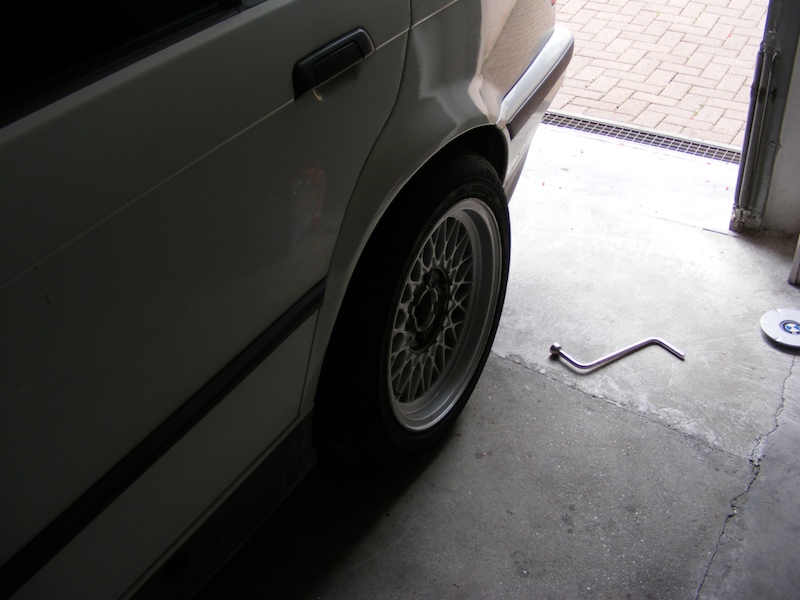

 Je n'ai pas de photos à l'achat, mais elle avait juste les ailes arrières un peu enfoncées.
 Puis j'ai fais refaire les ailes arrières vu que l'ancienne proprio, une tite vieille, avait quelques difficultées à rentrer dans son garage
 Mais j'ai fait ça un peu trop tôt finalement, vous comprendrez après pourquoi.

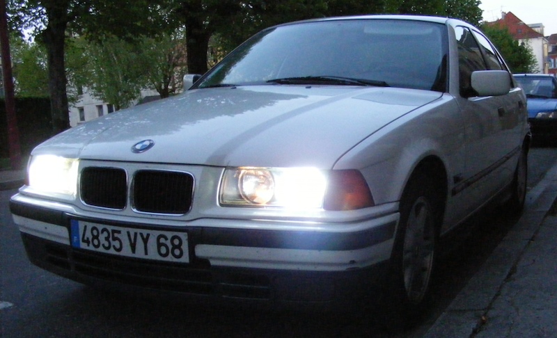

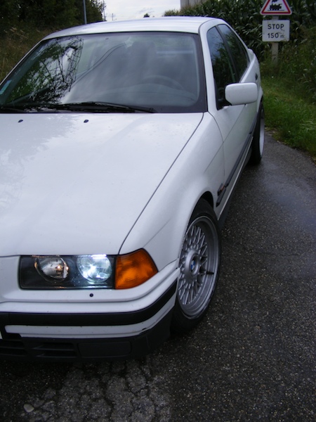

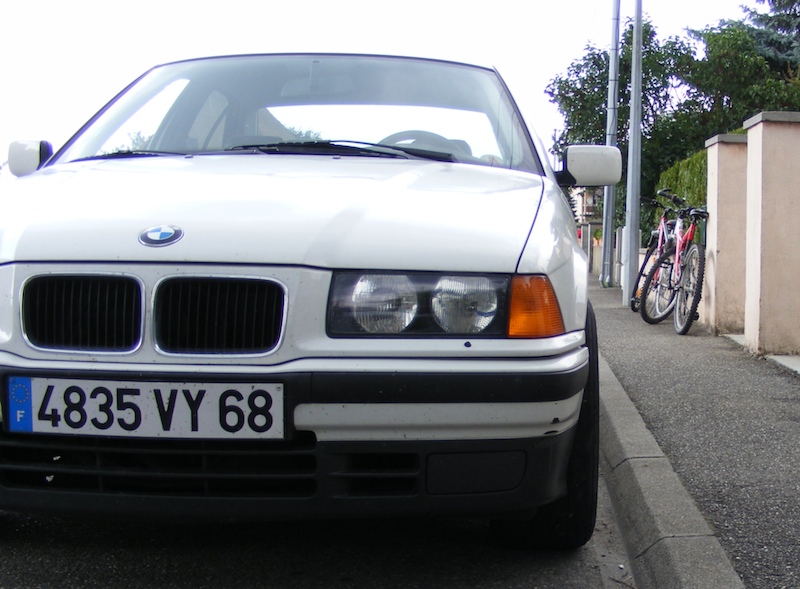

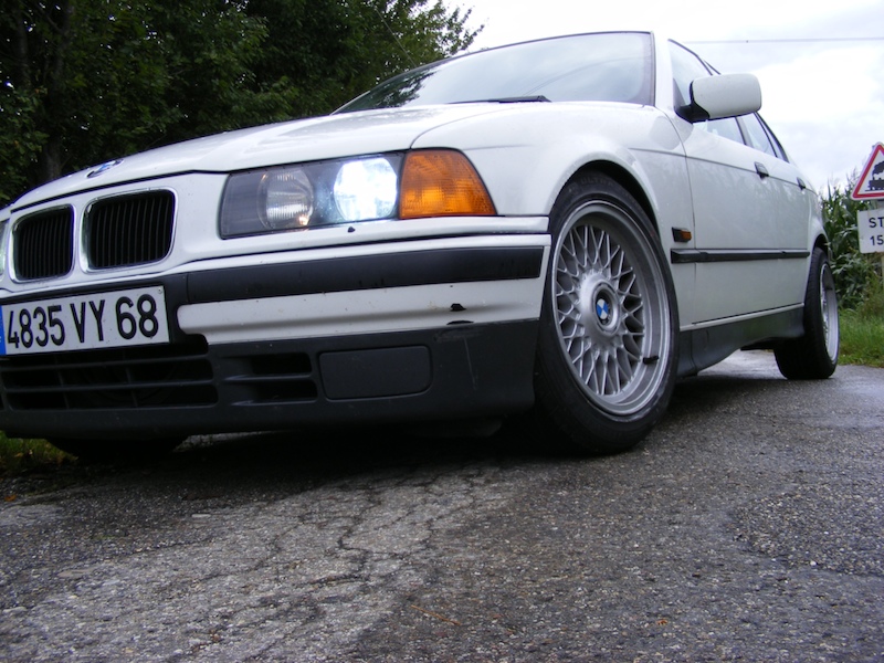

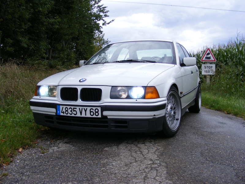

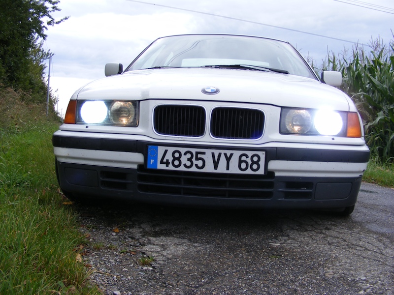

 Puis j'ai profité d'une commande groupé sur un forum pour me payer des xénons :

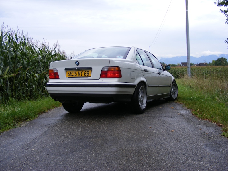

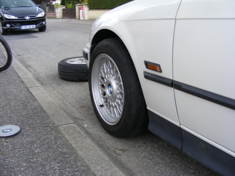

 Puis achat de jantes pour pas trop cher.
 Il s'agit de jantes BMW faites par BBS, à l'origine monté sur série 7 (e38).
 Sachant que ce sont des jantes en 16x8 ET 23, et que d'origine j'ai du 15x6 ET 42, j'arrive par calcul à un déport vers l'extérieur des jantes de 44mm. Donc pas besoin d'élargisseurs de voies pour qu'elles sortent des ailes
 Je les ai acheté sur un coup de tête et je n'avais alors même pas l'argent pour acheter les pneus, j'ai donc récupéré un vieux pneu en 205/55 r16 pour tester, sachant que la monte finale était prévue en 205/50 r16. Ca passe, donc c'est bon, et ça sort des ailes et ça c'est trop bon
 Puis vient enfin l'achat des suspensions !
 Suspensions plus ou moins no-name, qui m'ont posé un petit soucis au montage mais bon bref...
 -4 à l'avant et -3 à l'arrière.

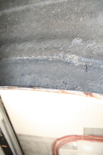

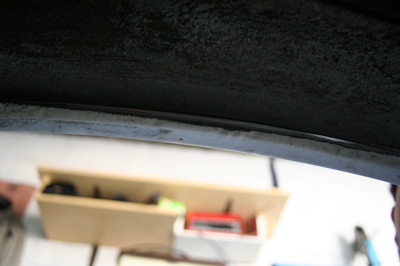

 Petit soucis constaté par la suite, lorsque j'ai du monde à l'arrière, la voiture descend trop bas et l'intérieur des ailes frotte les flancs des pneus.
 Merci le déport de ouff...
 Vu que j'avais déjà retapé les ailes, j'avais pas franchement envie de tester la technique du roller fender, car trop de risque que ce soit mastiqué et que ça crack la peinture. Donc j'ai meulé l'intérieur des ailes.
 Pour faire simple l'aile à une forme de -   L    -, un bord extérieur ainsi que un morceau plié droit vers le pneu pour renforcer le tout. J'ai donc viré ce rebord pour faire un truc droit
 Ca a bien fonctionné, ça touche plus (enfin ça touche encore dans de rares cas bien particulier...), mais par contre j'ai malencontreusement dérapé et fait une marque sur mon aile -_-
 Donc pour l'instant, anti rouille, jusqu'au jour ou je serai motivé pour retoucher moi même (pas envie d'aller chez le carrossier pour une si petite égratignure...).
 Des tites images :
 Intérieur des ailes, avant après :
 Oui j'ai réussi à polir le rebord avec mes pneus

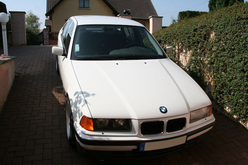

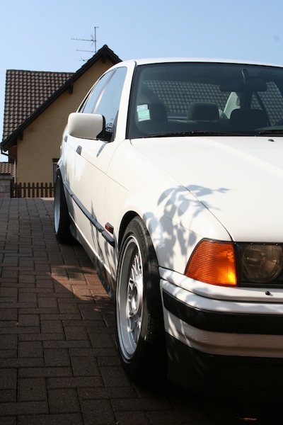

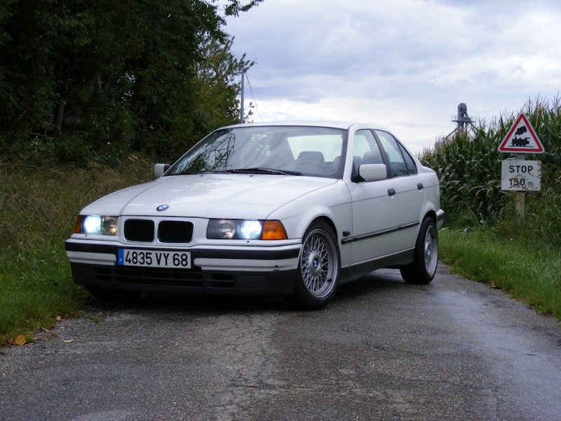

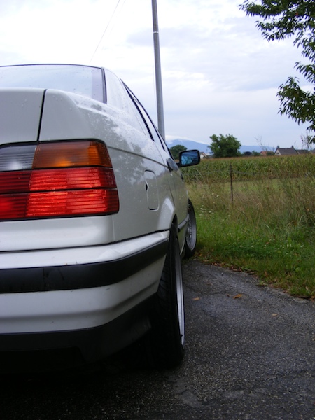

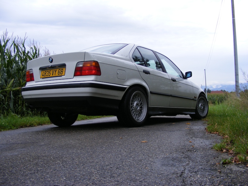

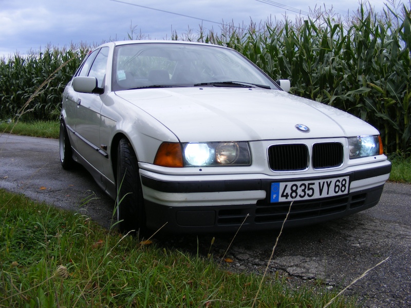

 Pis des petites photos avant l'opération chirurgical, parce qu'elle était propre et j'étais content, elle descend encore dans la pente de cave des parents
 Voilà !
 Merci à tous de m'avoir suivi jusqu'au bout !

  | comme déjà dit sur CX, jolie bm !

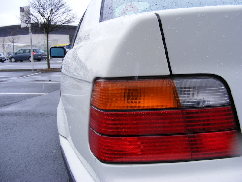

 ça te tente pas de mettre des feux noir à l'ar ?
		| SnooP57 Modérateur
  | Ah ouai pas mal du tout, mais un peu haute du cu* mais vu le deport ca risque d'etre chaud plus bas.  Sinon niveau km etc ? Parce qu'elle est vraiment propre

  | Vraiment belle, le meilleur look pour une Béhème
		| Jidosha Design Protoxyde d’azote
  | La casquette elle était livrée avec la voiture ?
 Une wérix, une Wérix !!!!
		| gpadpo Protoxyde d’azote
  | Il suffit de peu, et elle en impose
 Je verrais bien une peinture des plastiques noirs

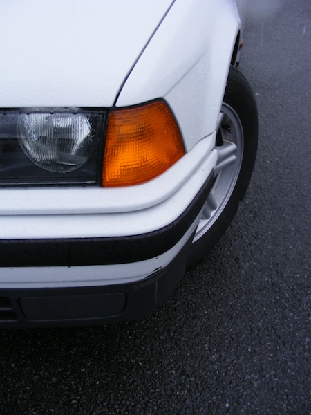

	  | Bon style, et laisse les clignotants oranges surtout.
 Pense aux plaques noires.
 Elles sont interdites et en plus les plaques vont changer en janvier donc bon...

  | Alors, pour moi cette voiture est terminée.
 C'est sûr, si j'avais de la maille à dépenser, je me lâcherai un peu (comme une peinture complète, parce qu'elle accuse son âge quand même... des feux arrière type M3, des vitres teintées, et non je garde mes clignos orange je les aime bien ^^).
 La rénovations des plastiques, ça me dirait bien. Je dois voir combien ça me coûterait, je veux pas mettre trop de sous comme dit plus haut.
 J'essai de mettre de coté pour une wérix comme dit jido
 Oui, elle est encore un peu haute du cul... Mais j'y peux rien, et puis je l'aime bien comme ça, les jantes paraissent plus grandes xD
 Et comme ça les potes me reconnaissent de loin, phares bleue et un look d'avion de chasse
 Plaques noires... ouai bof, je pensais plutôt plaque plexi blanche avec lumière de plaque blanche pour l'arrière.
 Pis les veilleuses blanche aussi, j'en avais ds bleus mais trop kéké, pis les gendarmes m'ont prié de les enlever
