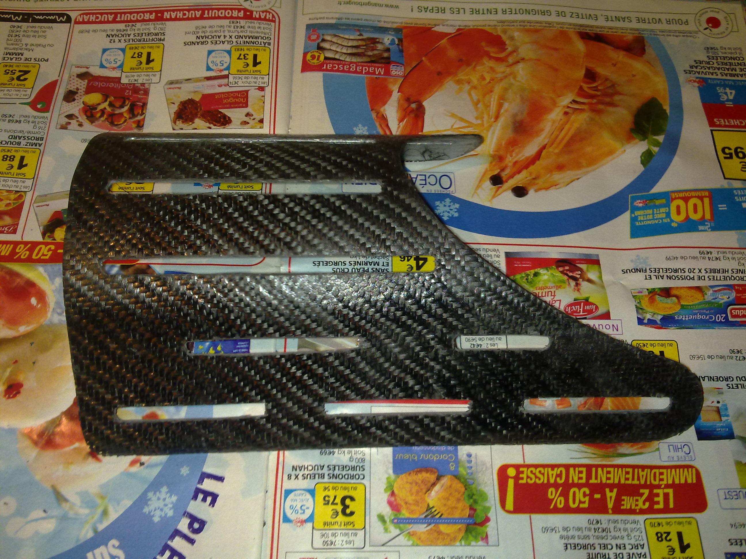

  | En vue de prochaine modif.
 Difficulté 7/10
 Matériel a utilisé
 -Toile carbone
 -Une paire de ciseau
 -Des gants jetable
 -Des pinceaux
 -Des gobelet en plastique
 -Des touillettes en bois
 -De la résine translucide+durcisseur
 -Du papier de verre 120g 220g 320g
 -Du polish ou une bombe de vernie brillant.
 -Du scotch
 -Une balance pour faire le mélange résine /durcisseur
 La pièce a modifier
 On ponce avec le 120g
 On mélange la résine puis on passe un couche sur la pièce.
 Quand le touché devient pégueux, on pose la toile sur la pièce
 Moment délicat.
 Une fois sec on coupe le surplus.
 On ponce avec le 220g léger ne pas touché la toile.
 On recrée les trous
 On refait une couche de résine.
 Voir plusieurs, c'est comme vous voulez.
 On attend que sa sèche.
 On ponce a 120g le gros
 Puis on passe en 220g
 et on fini au 320g sous l'eau.
 Maintenant il faut soit polir avec du polish ou donné un voile des vernie en bombe.
 En place sur la moto.
 Je conseille de la polir avec un bon polish car la bombe sa reste pas bien lisse.
 Bon voila j'espère que sa va vous a plut
 Moi sa va je suis satisfait pour une première.
 Essaie pour faire des pièces carbones sur la voiture.
